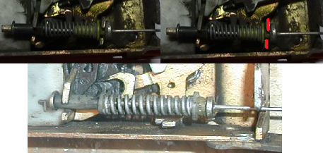

Witam,
kupiłem siłowniki ale ni jak nie mogę ich założyć na zamek. Po czym rozpoznać cz zamek jest właściwy? Próbowałem po numerze ale jest nieczytelny.
Mój szmelc:

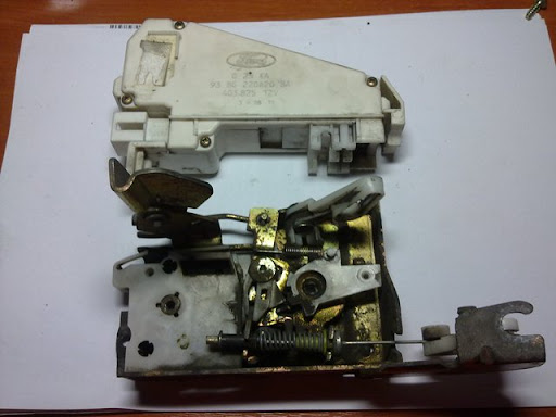

Musisz dokładnie dopasować położenie linki w stosunku do suwaka w siłowniku. Teraz nie pamiętam dokładnie, ale trzeba pogłówkować i dasz radę. U mnie tak wyglądał zamek i wszystko pasowało do siłownika:
Wg mnie zamki są inne. U mnie są takie widełki w które wkłada się linkę i to one właśnie blokują zamek. U ciebie ich nie ma.
Mocowanie linki jest inne,ja tez kupiłem osobno siłowniki i niepasowały do zamków,dobrze ze dawca stał jeszcze to wyjołem zamki.obudowa siłownika niepasoje do zamka i ni cholery sie nie złozy.
